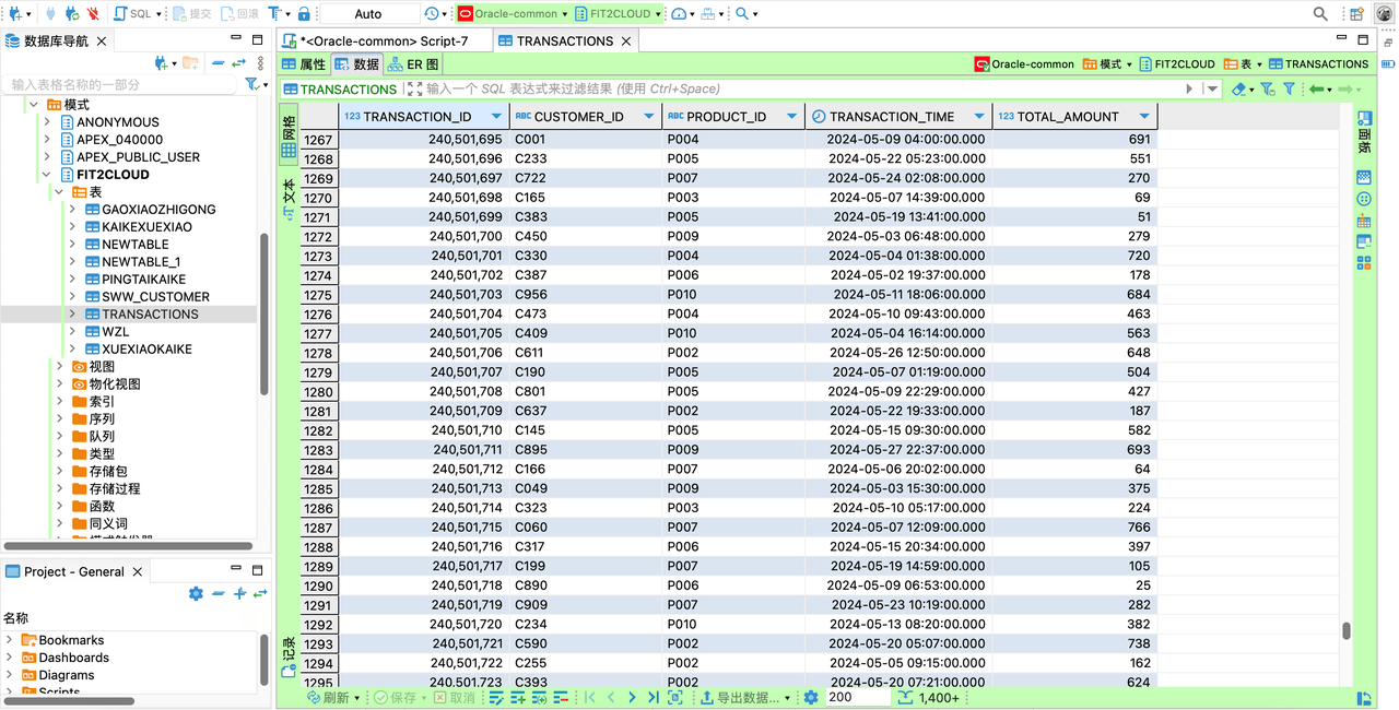

将获得的数据导入数据库。此处我们将模拟生成的数据加载至Oracle数据库中,具体步骤如下:

2. 将待分析的数据导入至生成好的数据表“TRANSACTIONS”中。
▲图2 将数据导入数据库的数据表

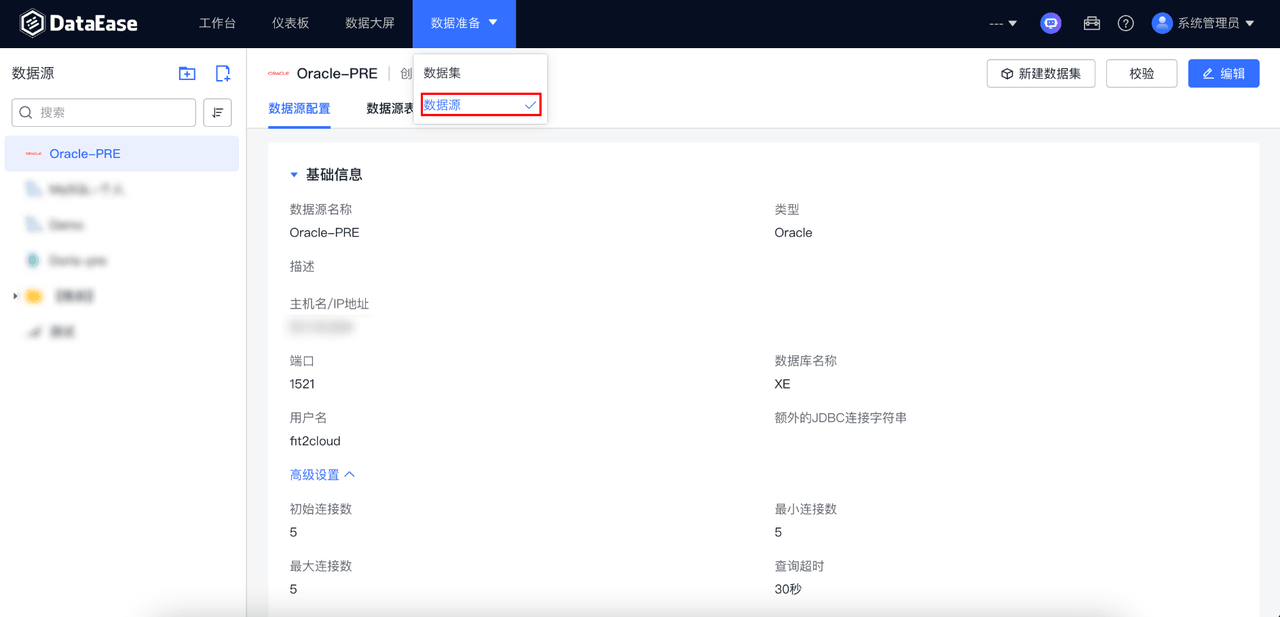

1. 在DataEase的“数据源配置”页面,选择连接对应的Oracle数据库。
▲图3 连接Oracle数据源

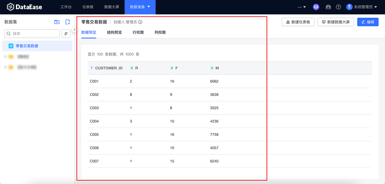

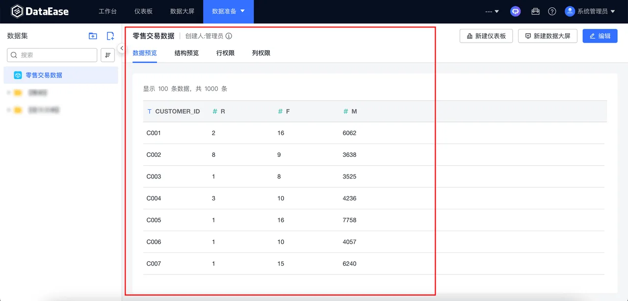

4. 按照客户ID来汇总数据,并对数据进行排序,取得可以用于RFM分析的数据集。
SELECT
       CUSTOMER_ID,
       CEIL(SYSDATE - MAX(TRANSACTION_TIME)) AS R,
       COUNT(1) AS F,
       SUM(TOTAL_AMOUNT) AS M
FROM
       TRANSACTIONS
GROUP BY
       CUSTOMER_ID
ORDER BY
       CUSTOMER_ID
▲图6 用于RFM分析的数据集

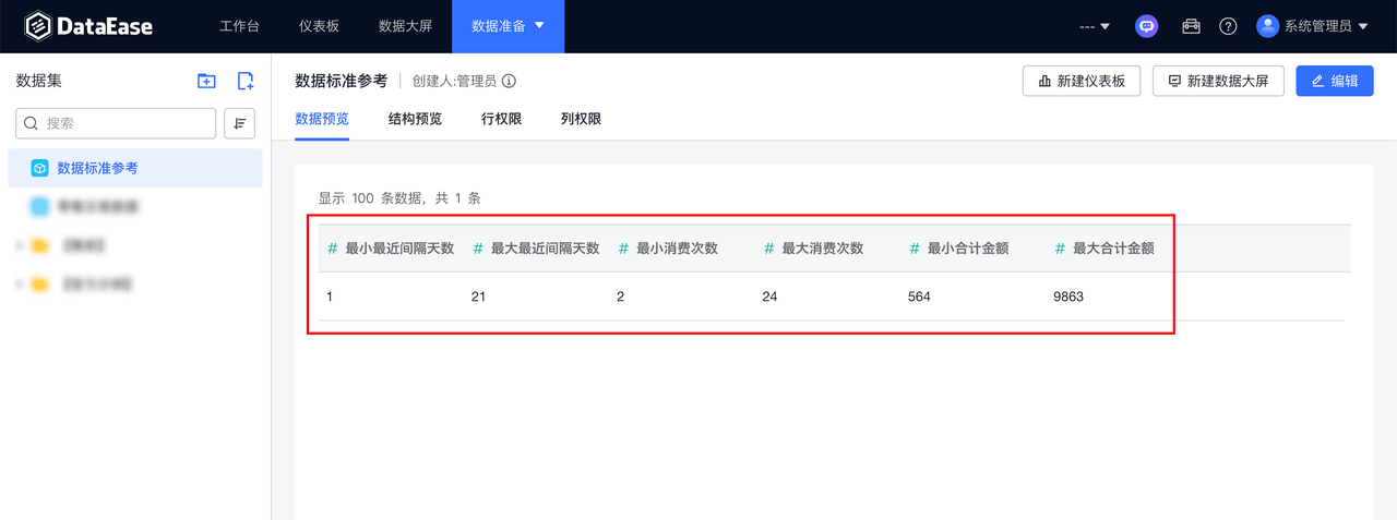

使用SQL语句,对待分析的数据进行进一步的处理,根据客户行为指标所在的数值区间分出计分等级。
SELECT
       MIN(t.R) 最小最近间隔天数,
       MAX(t.R) 最大最近间隔天数,
       MIN(t.F) 最小消费次数,
       MAX(t.F) 最大消费次数,
       MIN(t.M) 最小合计金额,
       MAX(t.M) 最大合计金额

▲图7 数据计分标准参考

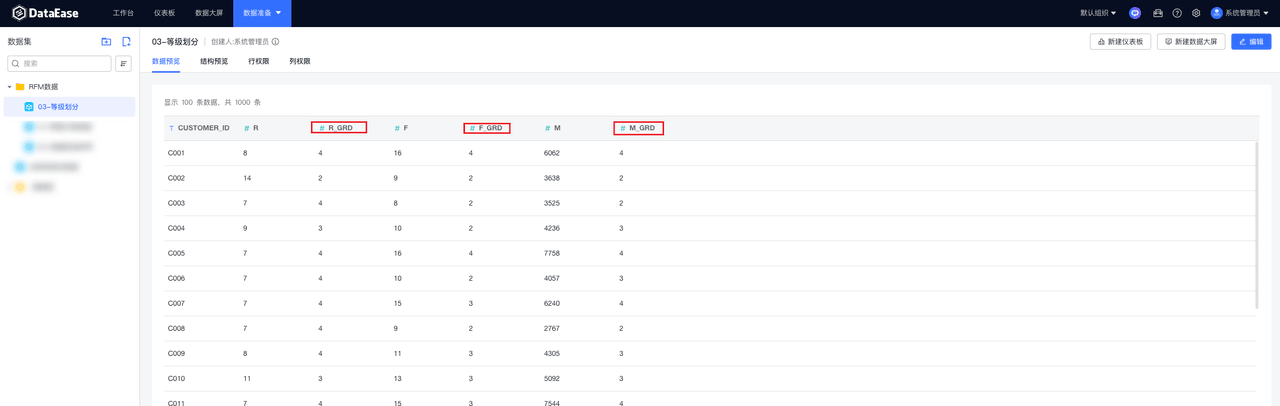

1. 为R、F、M数值分别分层计分,所得R、F、M数值对应的分数分别记录为计分字段“R_GRD”、“F_GRD”、“M_GRD”。

▲图8 新增“GRD”计分字段

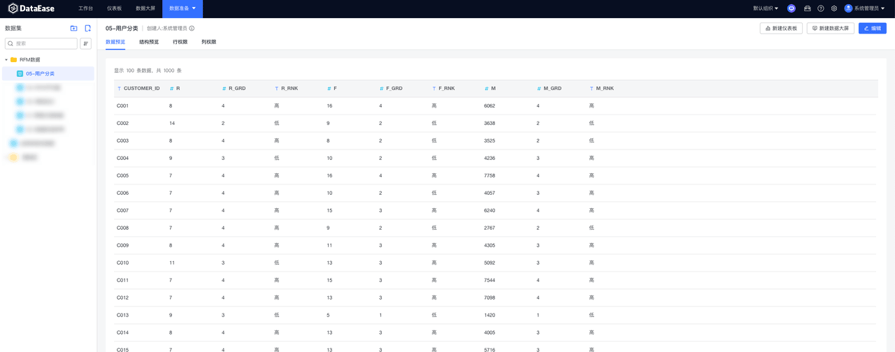

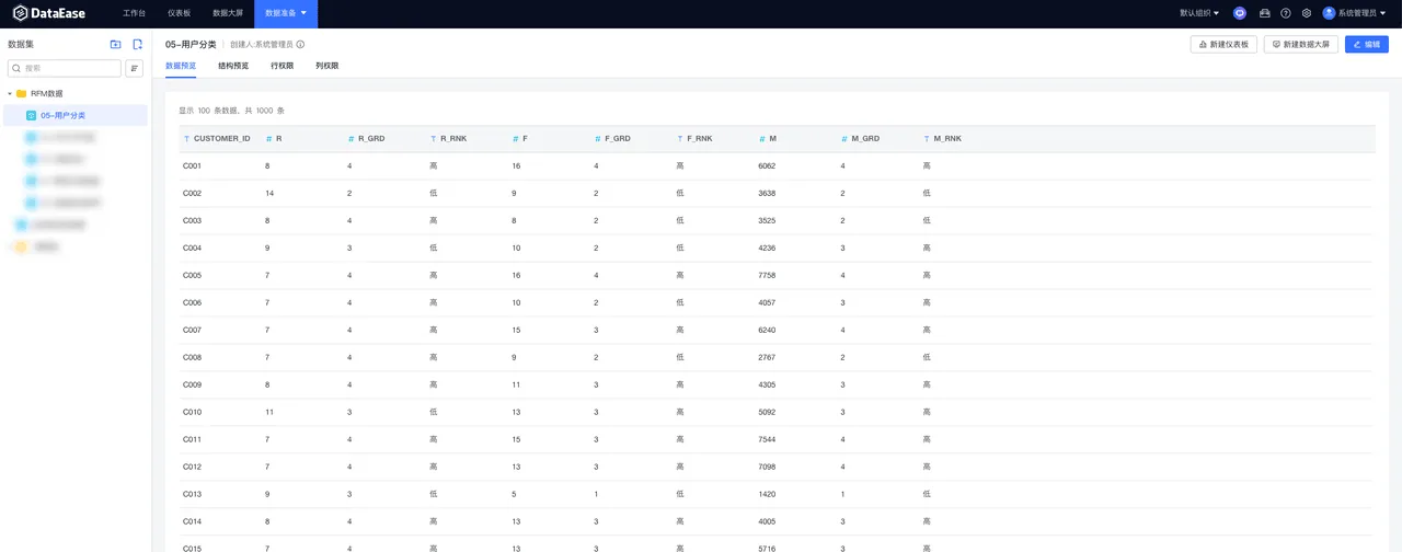

3. 将“R_GRD”、“F_GRD”、“M_GRD”分数与各自的字段平均值进行对比,得出对应的等级字段“R_RNK”、“F_RNK”、“M_RNK”。若“GRD”分数高于平均值,则记录“RNK”为“高”,反之则记录“RNK”为“低”。

▲图10 新增“RNK”等级字段

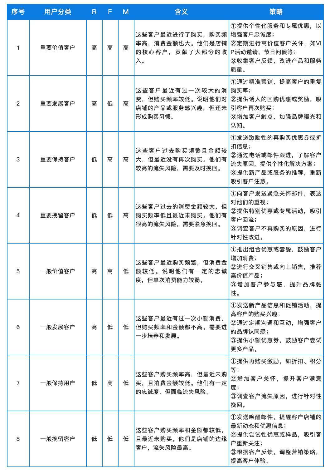

根据上一步获得的“RNK”等级评估标准对用户类型进行细分,获取用户画像,并且分别制定对应的策略。

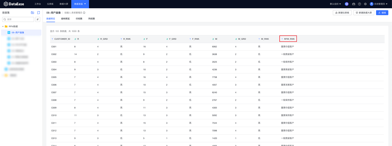

基于用户画像分析,在数据表中新增“RFM-RNK”(客户分类)字段,定位客户类型。

▲图11 新增“RFM-RNK”客户分类字段

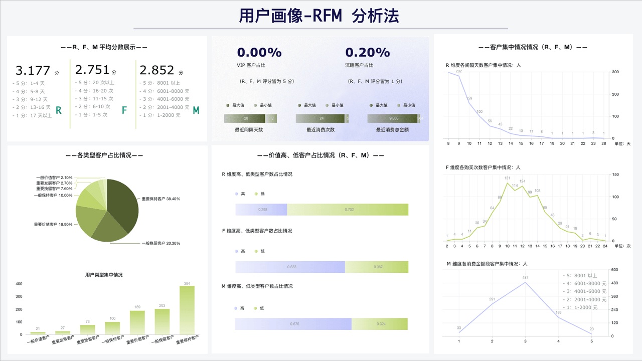

基于前述数据分析的结果,并且结合店铺自身的业务场景,我们可以引入VIP客户占比、沉睡客户占比等关键绩效指标。这些指标对于深入了解客户群体结构和行为模式至关重要,能够帮助我们更加精准地把握营销侧重的方向。
针对以上整个RFM分析中的关键数据指标,我们可以利用DataEase强大的数据可视化呈现能力构建如下定制化的数据大屏,综合展示这些关键指标的实时动态,为运营人员提供一目了然的可视化效果,并且通过多维度的数据透视和交互功能,深入挖掘数据背后的潜在业务价值。
我们也可以通过定期更新的数据大屏,去实时监控不同类型客户的活跃度和贡献度,识别并维护高价值客户。同时,通过沉睡客户的占比分析,我们可以制定针对性的激活策略,挖掘潜在的客户消费机会。
▲图12 基于DataEase构建的“用户画像-RFM分析法”数据大屏
RFM分析数据大屏的构建有助于我们更精准地了解客户需求和市场变化,也能为制定更加细致的市场运营策略提供坚实的数据基础,让营销决策变得更加高效和科学。
