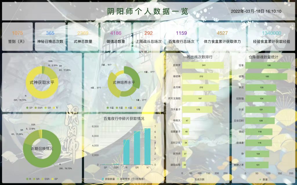

阴阳师个人数据仪表板预览如下:
仪表板展示|使用DataEase开源工具制作游戏数据仪表板
仪表板用的数据取材于我自己的游戏数据,数据对应时间是在不见岳活动期间。

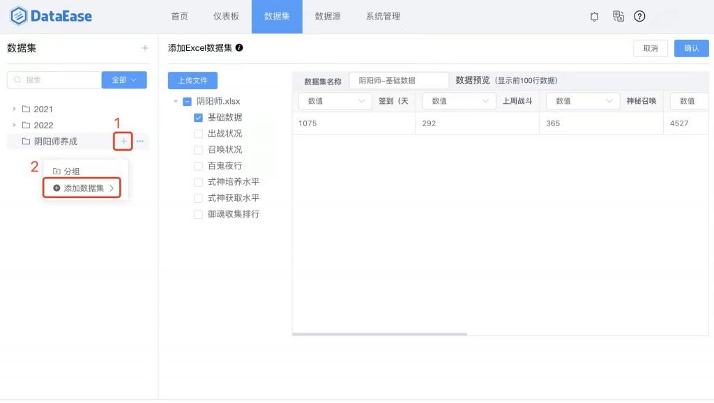

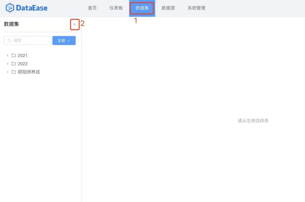

1. 在DataEase界面上方选择“数据集”标签,然后点击“数据集”栏中的“+”,新建一个文件夹。
2. 建好文件夹后,点文件夹一栏的“+”,在弹出的菜单中选择“添加数据集”。

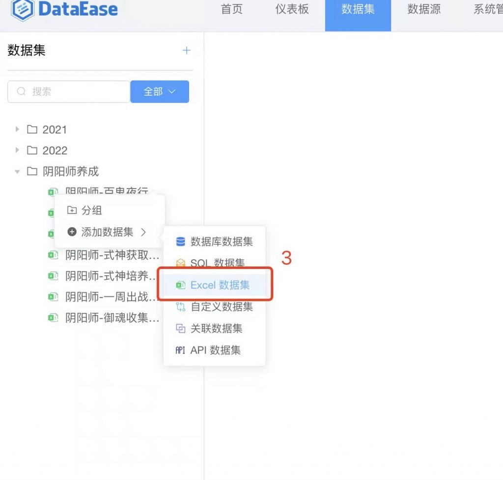

3. 选择自己要用的数据集类型。我这里使用的是Excel数据集。

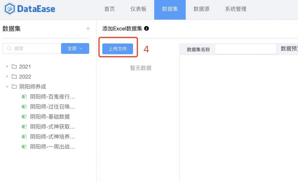

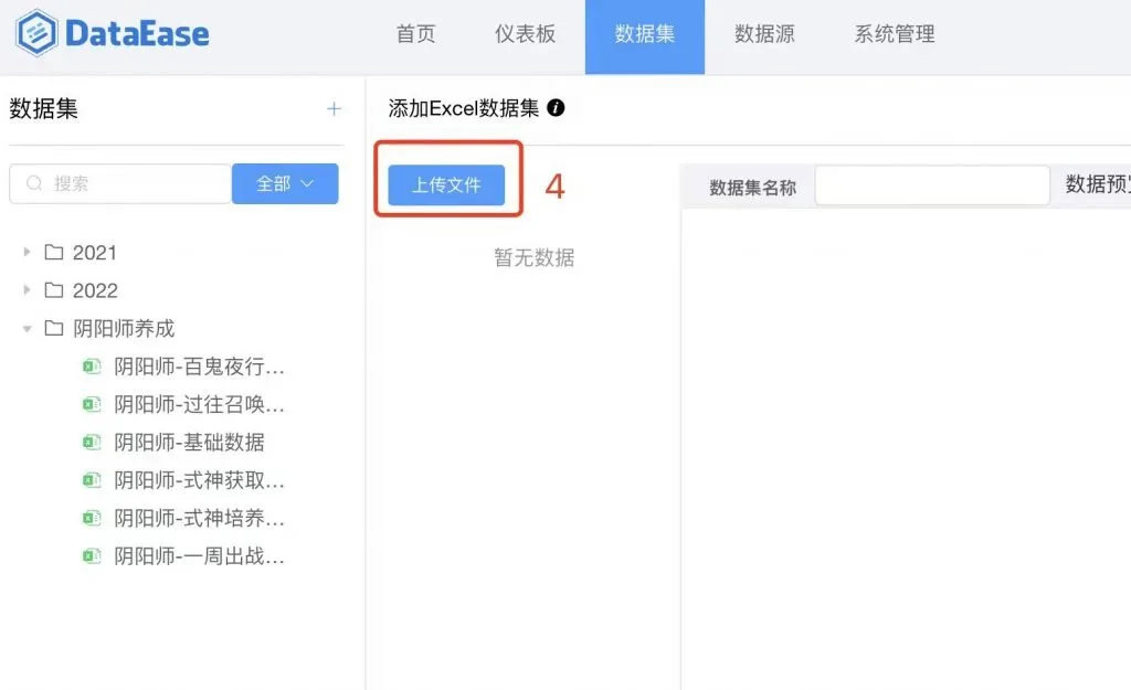

4. 点击“上传文件”按钮上传Excel数据集。

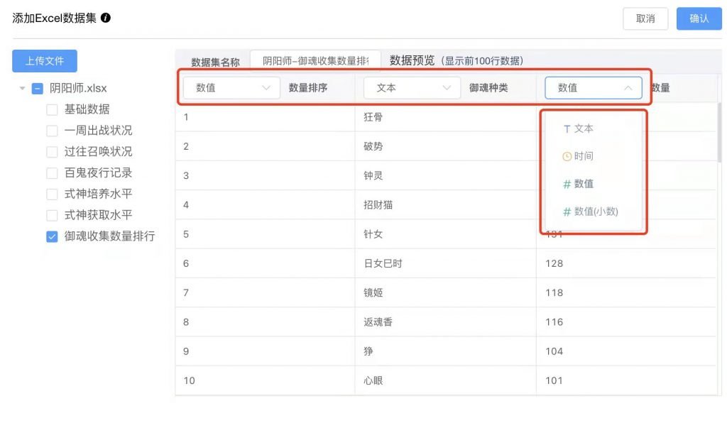

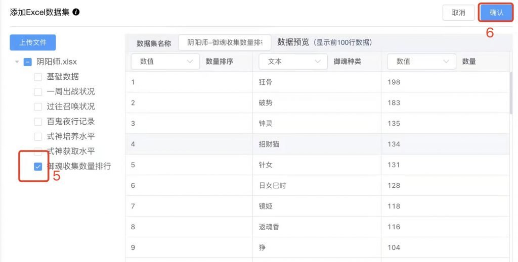

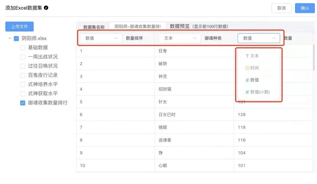

5. 可以直接从一个Excel文件中批量选择自己需要的Sheet。建议提前给Sheet修改为比较方便确认内容的名字。
需要注意的是,这里上传Sheet后会显示每一列数据的属性。虽然软件会根据你上传的表格内容来自动识别数据,但还是建议再确认一下属性和自己需要的数据属性是否一致。有不对的列可以点开选项按钮修改一下,不然可能会出现数据遗漏的情况。

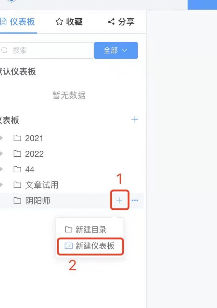

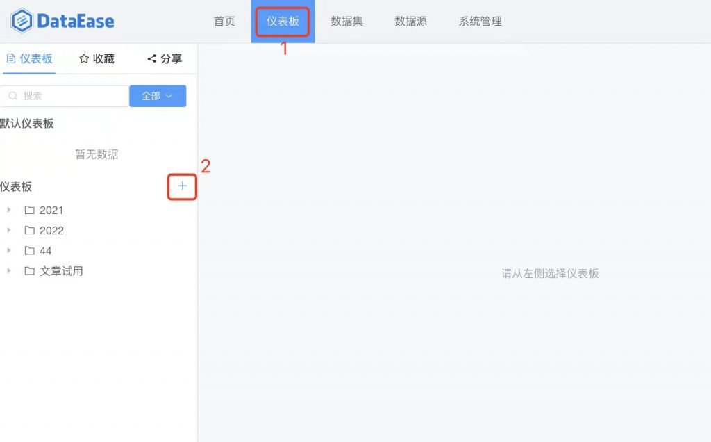

1. 进入“仪表板”页面,新建一个文件夹,并在文件夹中新建仪表板。

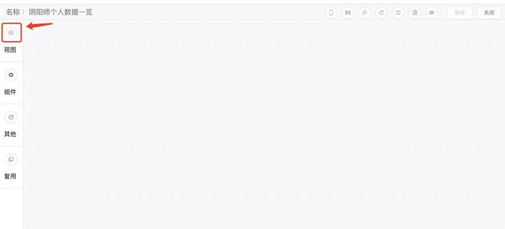

进入新建的仪表板后就可以看见一个空的界面,还有左侧和右上角的操作图标。

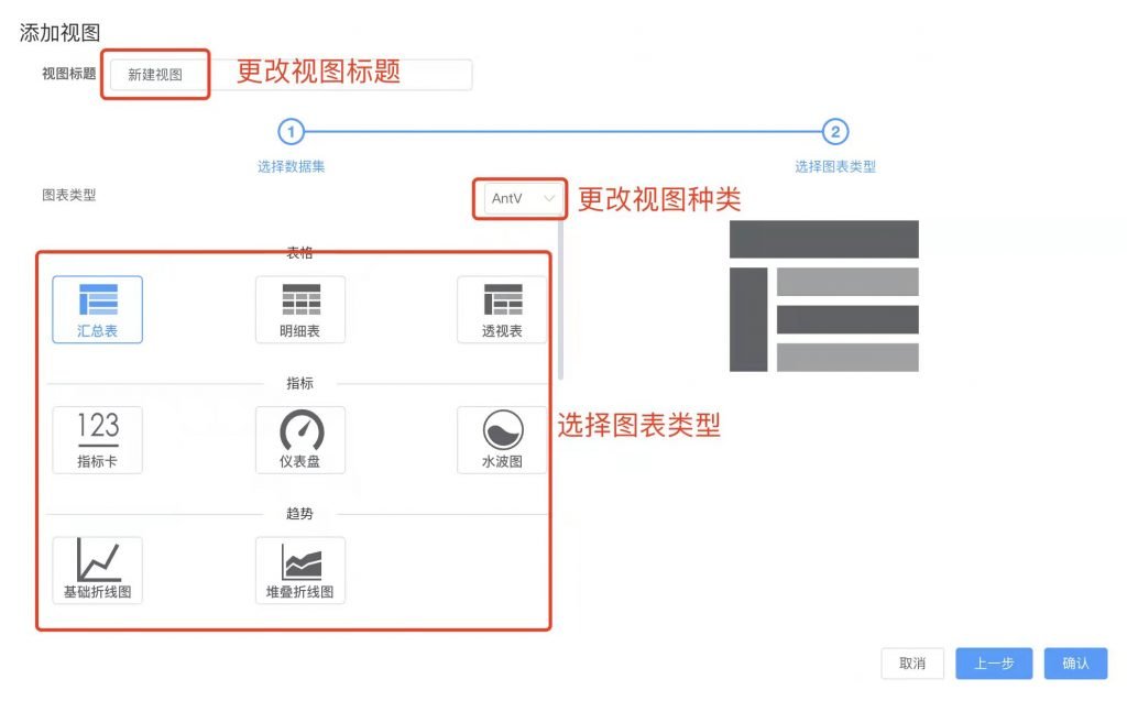

2. 点击“视图”按钮创建一个视图。

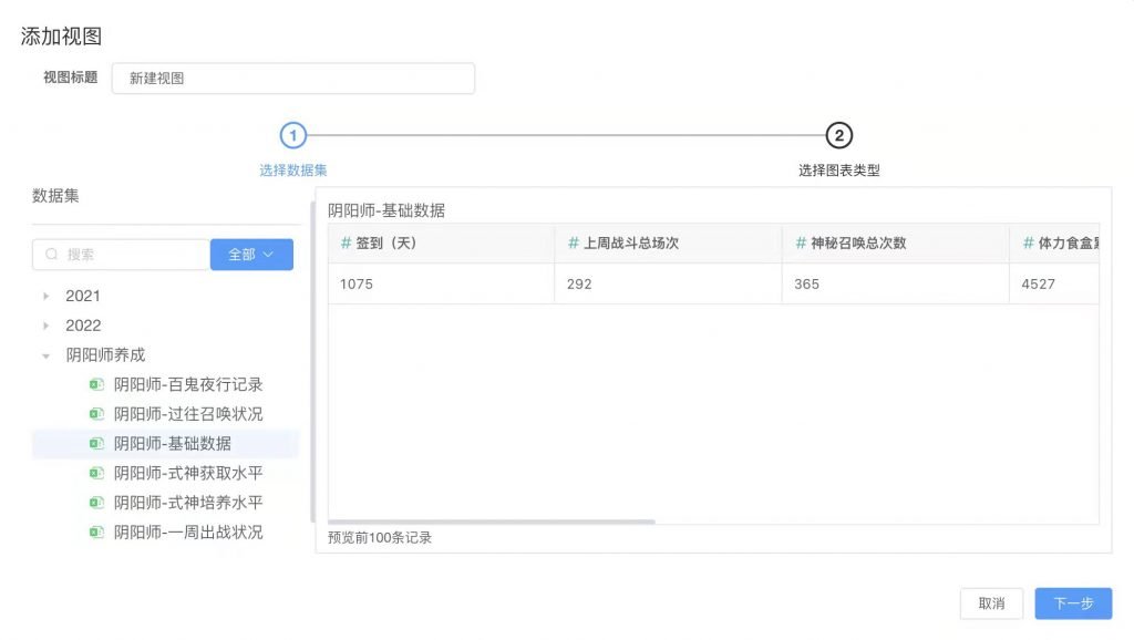

点击进入后,就会出现数据的选择界面,可以看到有两个步骤需要进行:
① 选出你要做的视图需要的数据所在的表,选好之后点右下角的“下一步”按钮;
② 设定视图的类型,然后点击右下角的“确认”按钮。

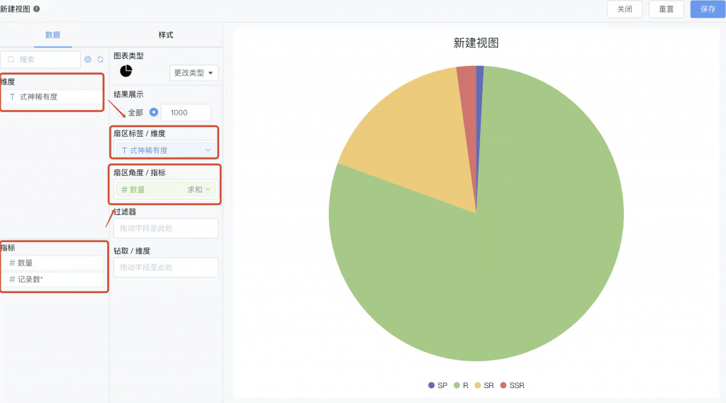

之后就可以看到设定视图细节的界面了。

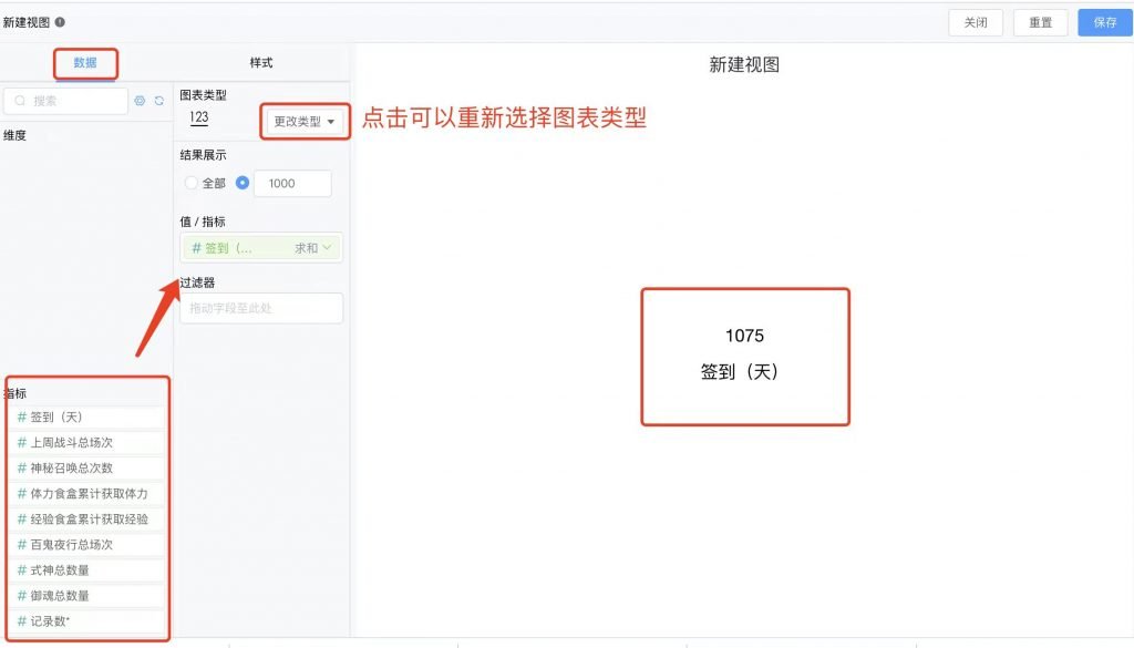

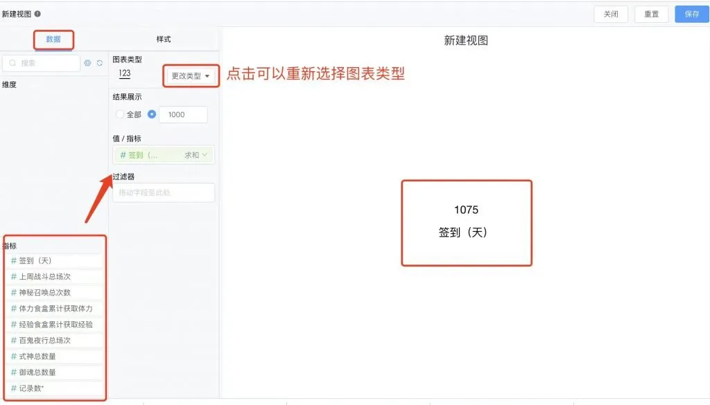

3. 进入具体的视图设定页面后,默认看到的是“数据”标签页(可在界面左上角进行设定)。所以,可以先通过拖拽左侧“指标”和“维度”两栏中的标签至对应(箭头指向)的空白框内。这样就可以初步生成所需的图表。

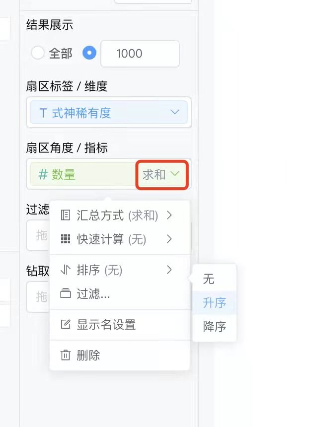

我个人的习惯是设定一下“排序”选项,因为这样可以让生成的图表看上去更整齐一点。“维度”和“指标”栏目都可以设定数据的排序方式,这里是在“指标”一栏中设置了“升序”的排序方式。

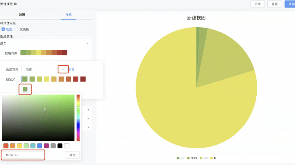

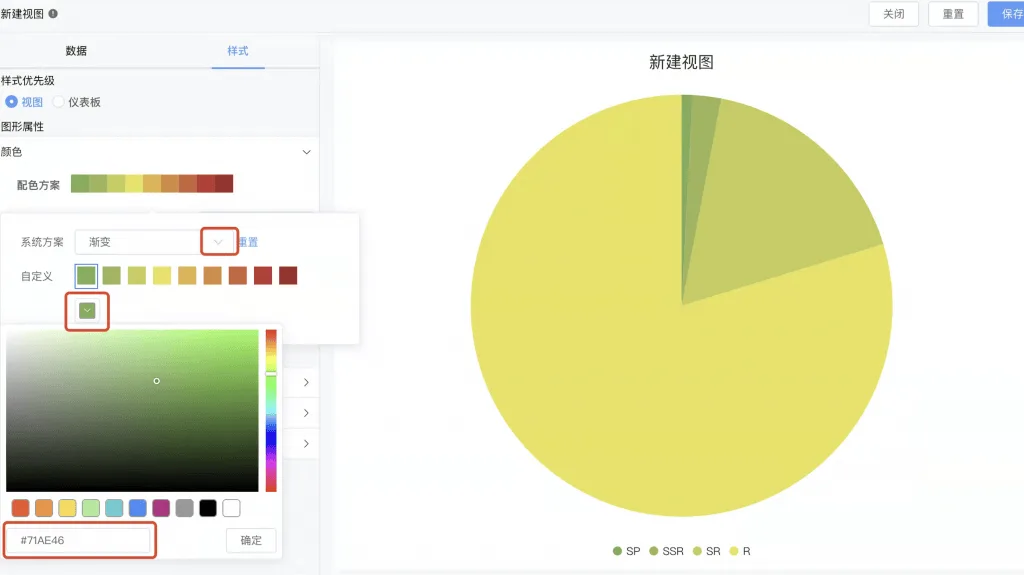

视图可以设置颜色。点击“配色方案”的颜色格,可以看见跳出的弹窗中有“系统方案”和“自定义”两种设定方式。选择“系统方案”方式可以直接选用其中喜欢的模板;选择“自定义”方式则可以按顺序点击需要修改的图表颜色,自由修改和设定。

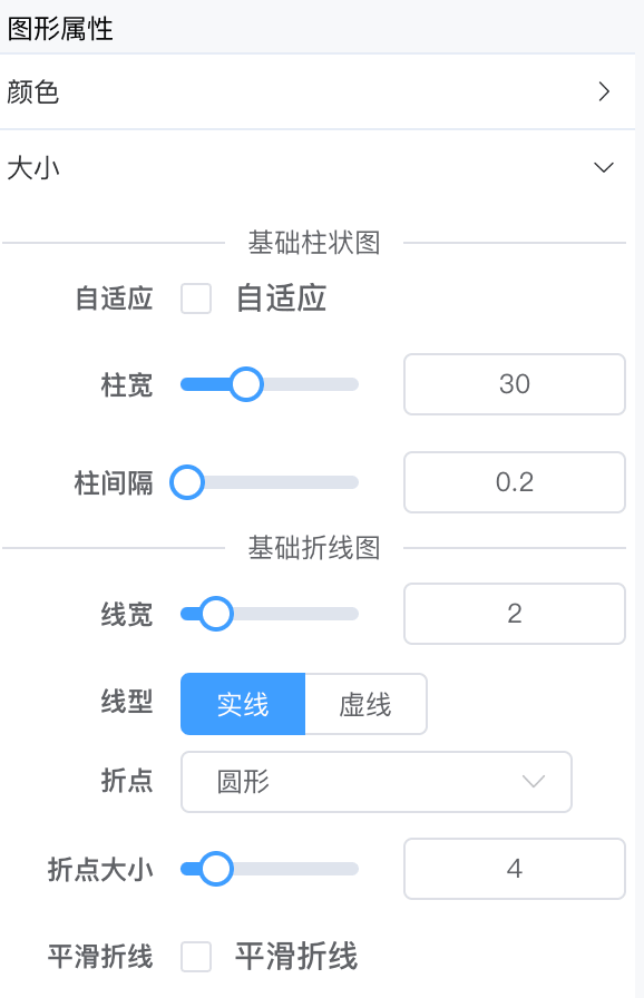

视图也可以修改图形的大小,都可以在“样式”标签页中随意调整。

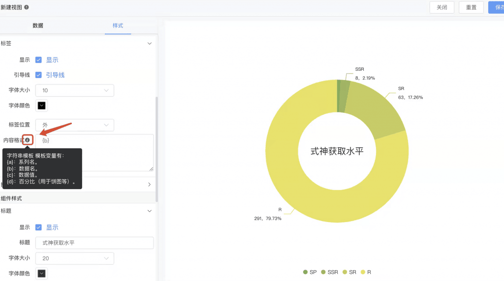

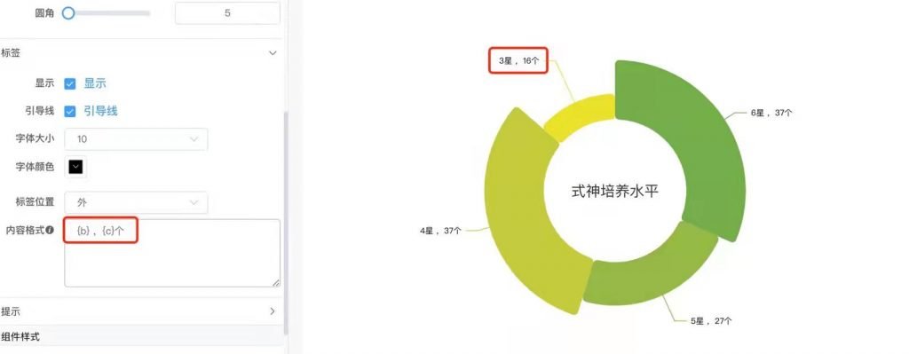

我们可以根据提示,为图表设置数据标签。虽然可视化后的数据本身就很直观了,但加上数据标签后就可以更清楚地了解数据的真实水平。

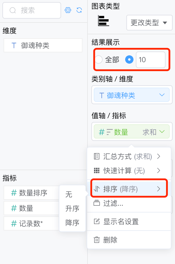

5. 有时表格里的数据维度有很多项内容,但我们只需要展示其中最多或最少的几项。这是就可以给图表按照“指标”大小进行排序,然后在“结果展示”一栏填入想要展示的维度项目数量就好。
比如在这里,我就想展示自己仓库数量最多的10种御魂,只要按照降序进行排序后,再把结果展示数量更换为自定义的“10”就可以了。

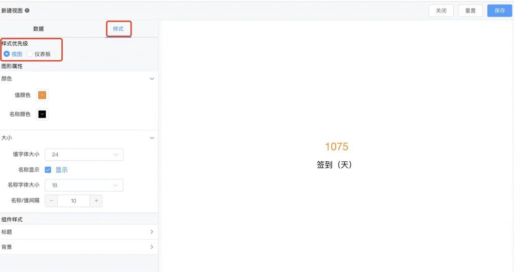

6. 在“样式”标签页中设置“样式优先级”选项。因为我一般不用DataEase自带的仪表板模板,所以会选“视图”样式优先级,然后提前设置好它们的所有格式。如果设置为“仪表板”样式优先级的话,在视图中设置的这些格式在仪表板中可能不会显示出来。

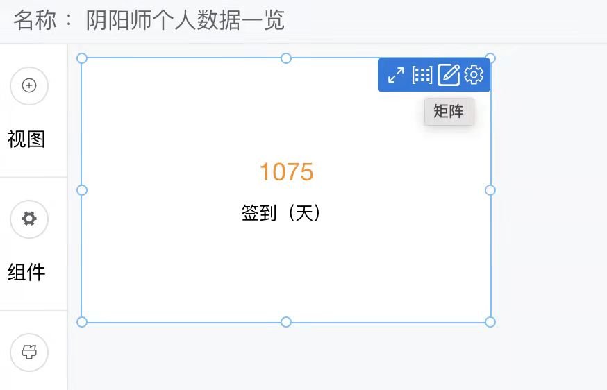

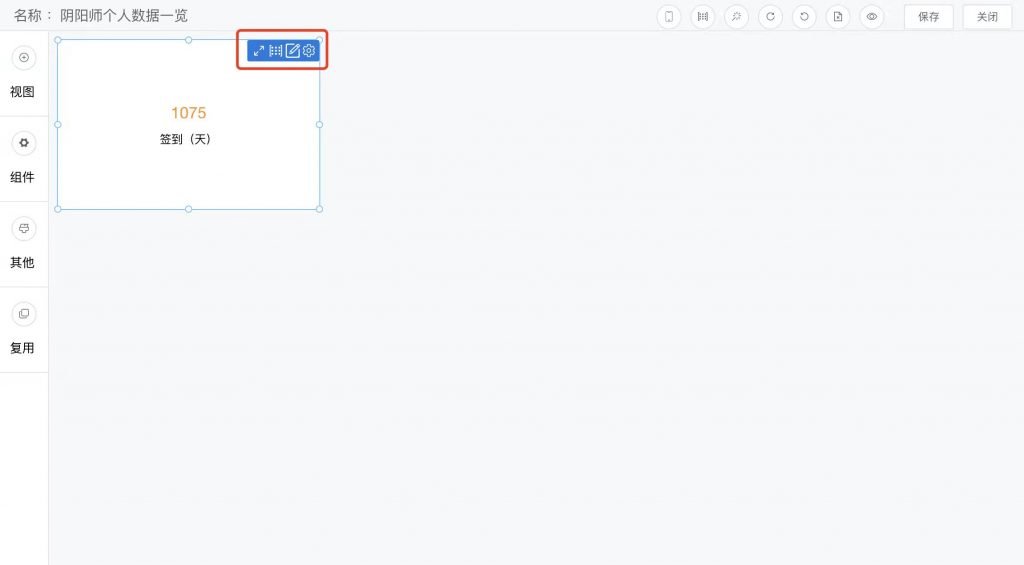

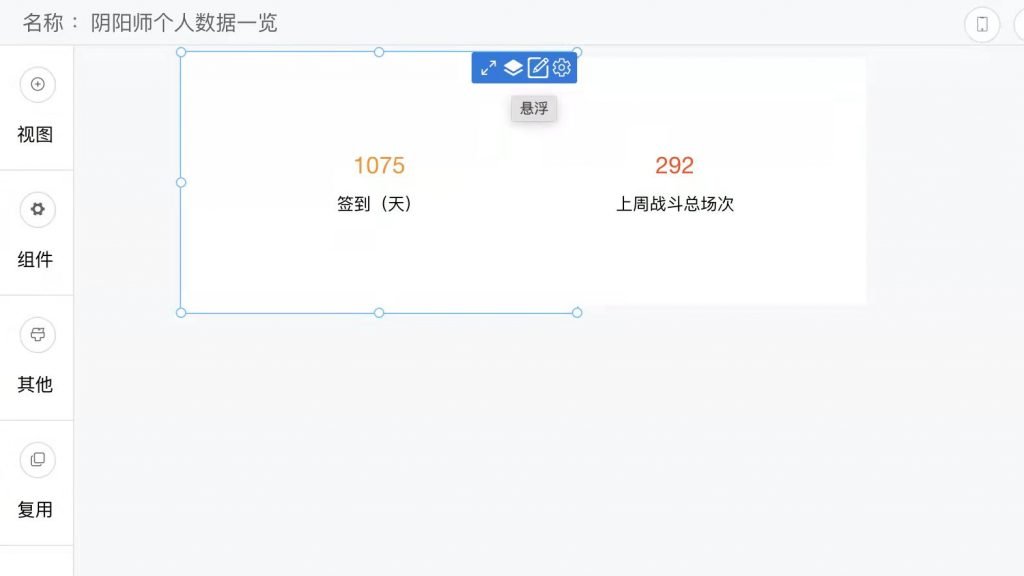

7. 当你确认一个视图已经制作完成,点击右上角的“确定”按钮,就会看见一个视图出现在空旷的窗口里。长按住视图就可以开始将其拖拽到仪表板上的不同位置。
把鼠标移动到视图上,会看到除了可以调整视图大小的边框线以外,右上角会出现一排小图标,共有4个小图标。
依次点开这些小图标的内容如下:

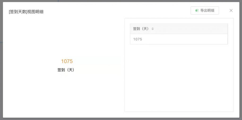

① 视图明细
② 视图排列方式
可以切换为“矩阵”或“悬浮”中的任意一种。两者的区别在于:
■ 矩阵:可以让视图以一定标准单位长度的倍数移动、缩放,视图之间的最小距离是固定的,而且视图不会重合。简单来说,就是可以很轻松地把它们排列得整整齐齐;而且如果两个视图靠得太近,也只会互相挤压空间后把另一个视图挤出去,不会重叠在一起。
■ 悬浮:普通的排列方式,需要自己观察对齐。不过悬浮的视图可以叠在别的视图之上。
③ 编辑
点击该按钮会直接返回到视图编辑页面,编辑好后点右上角的“确定”按钮即可回到仪表板界面。
④ 设置
点击该按钮会出现各种各样的设置选项,需要的话可以随意调整。

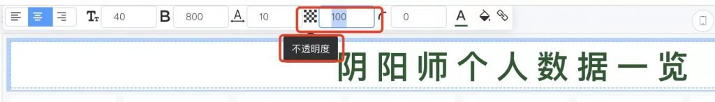

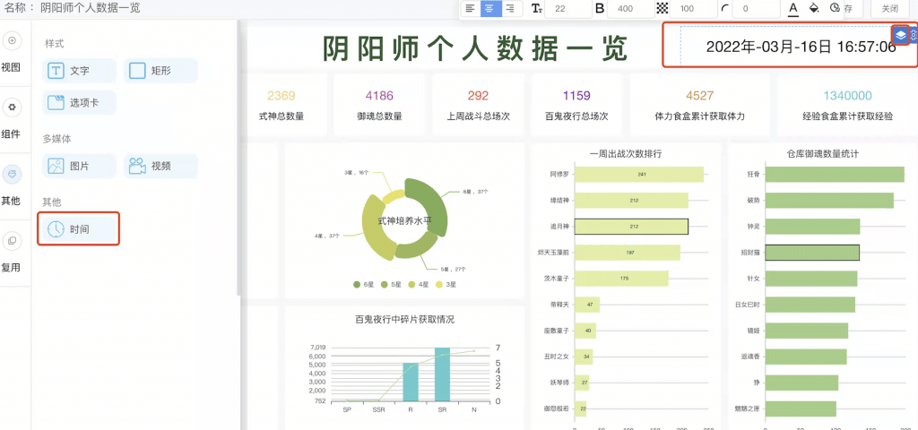

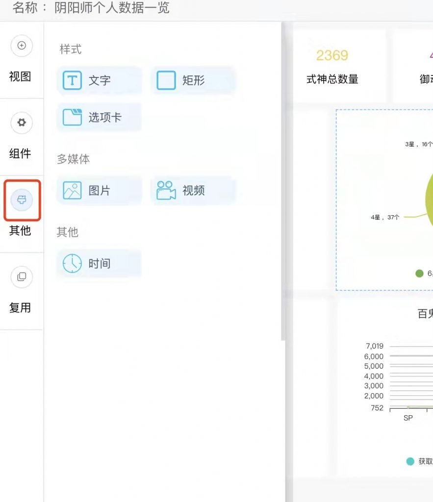

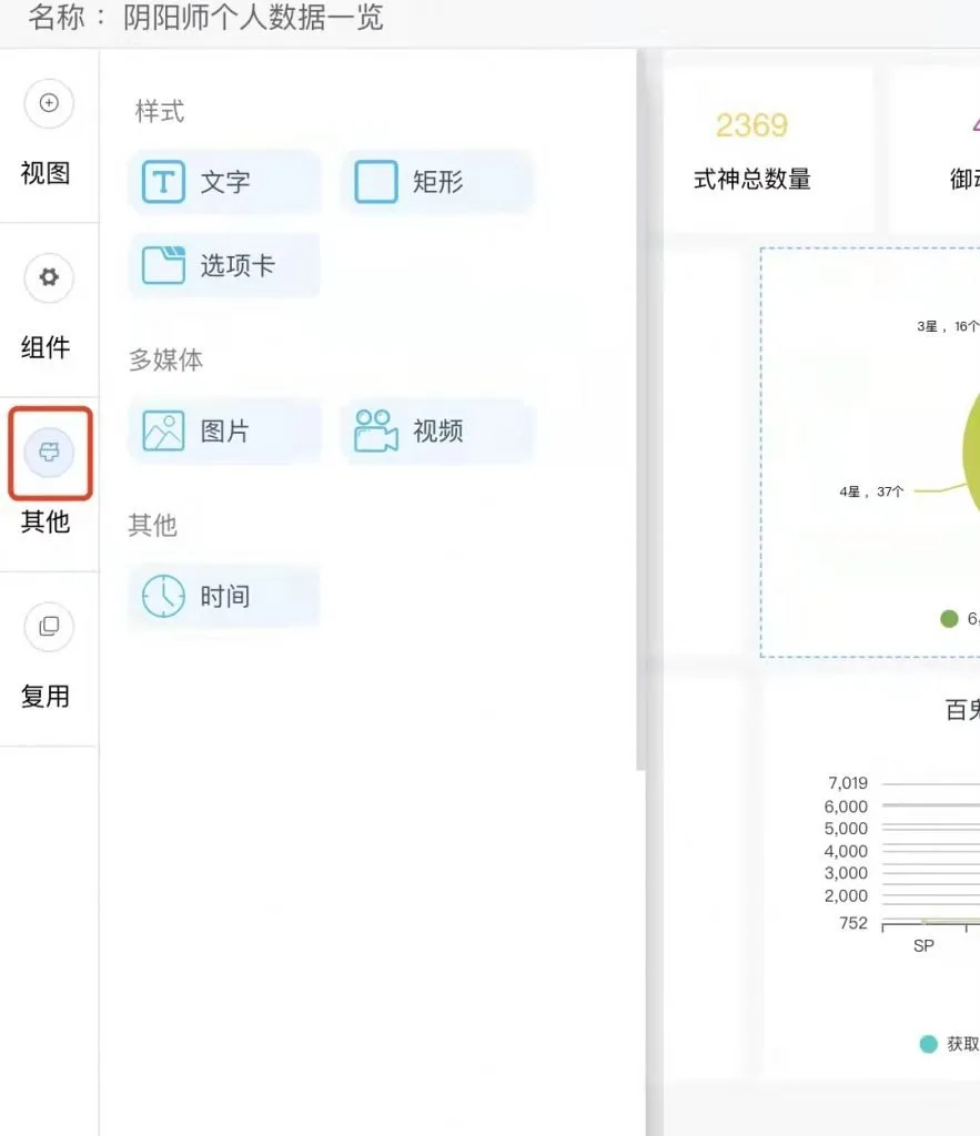

8. 点击界面左侧德 “其他”选项,插入一个“文字”框和一个“时间”框。“文字”框中填写仪表板标题,“时间”框则会显示当前时刻。
为了让“时间”框叠在标题框右侧,可以将它的背景设置为全透明,排列方式设置为悬浮。

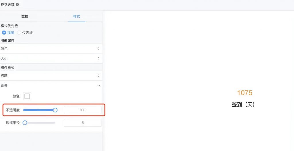

9. 设置仪表板背景。这里为了设置图片背景,我选择把所有视图和组件的背景调整为半透明。
最终全屏展示的仪表板效果如下:
