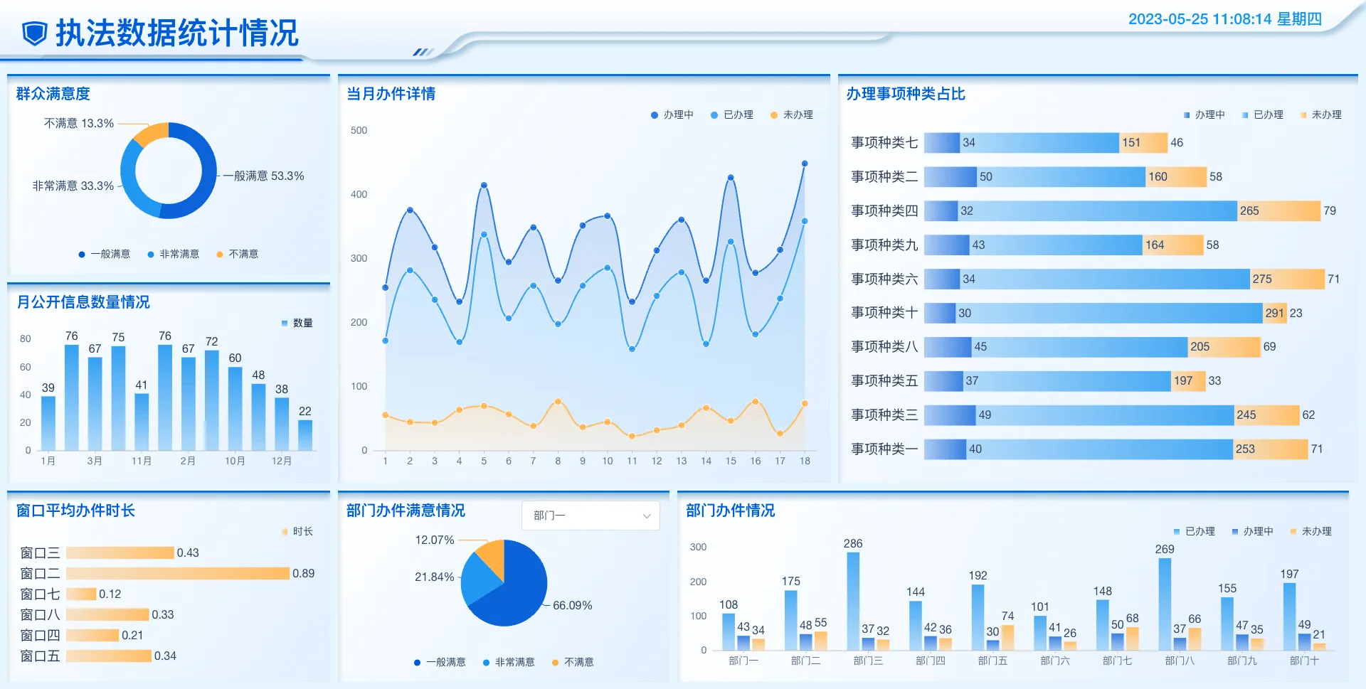

2023年6月上新模板

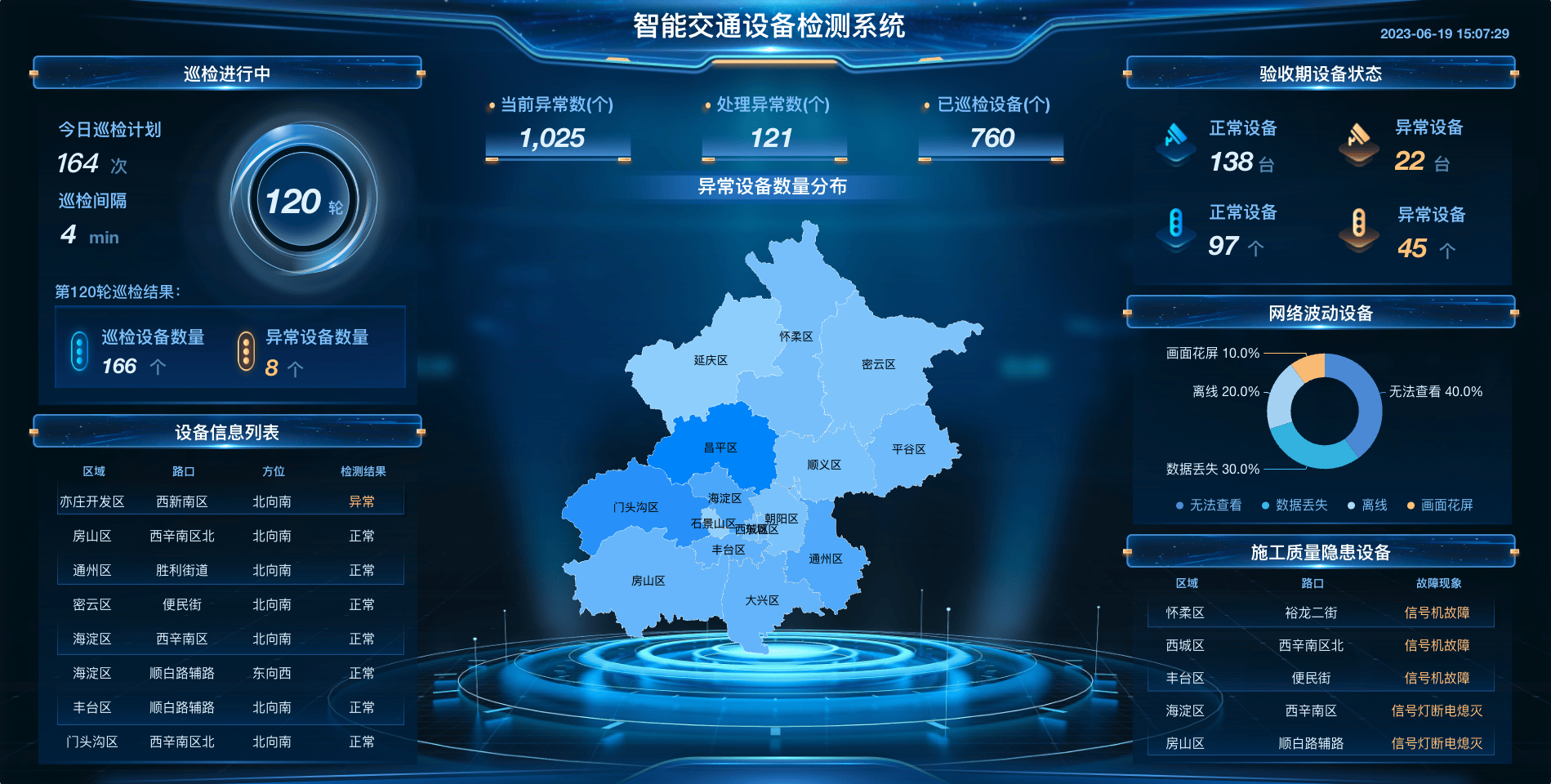

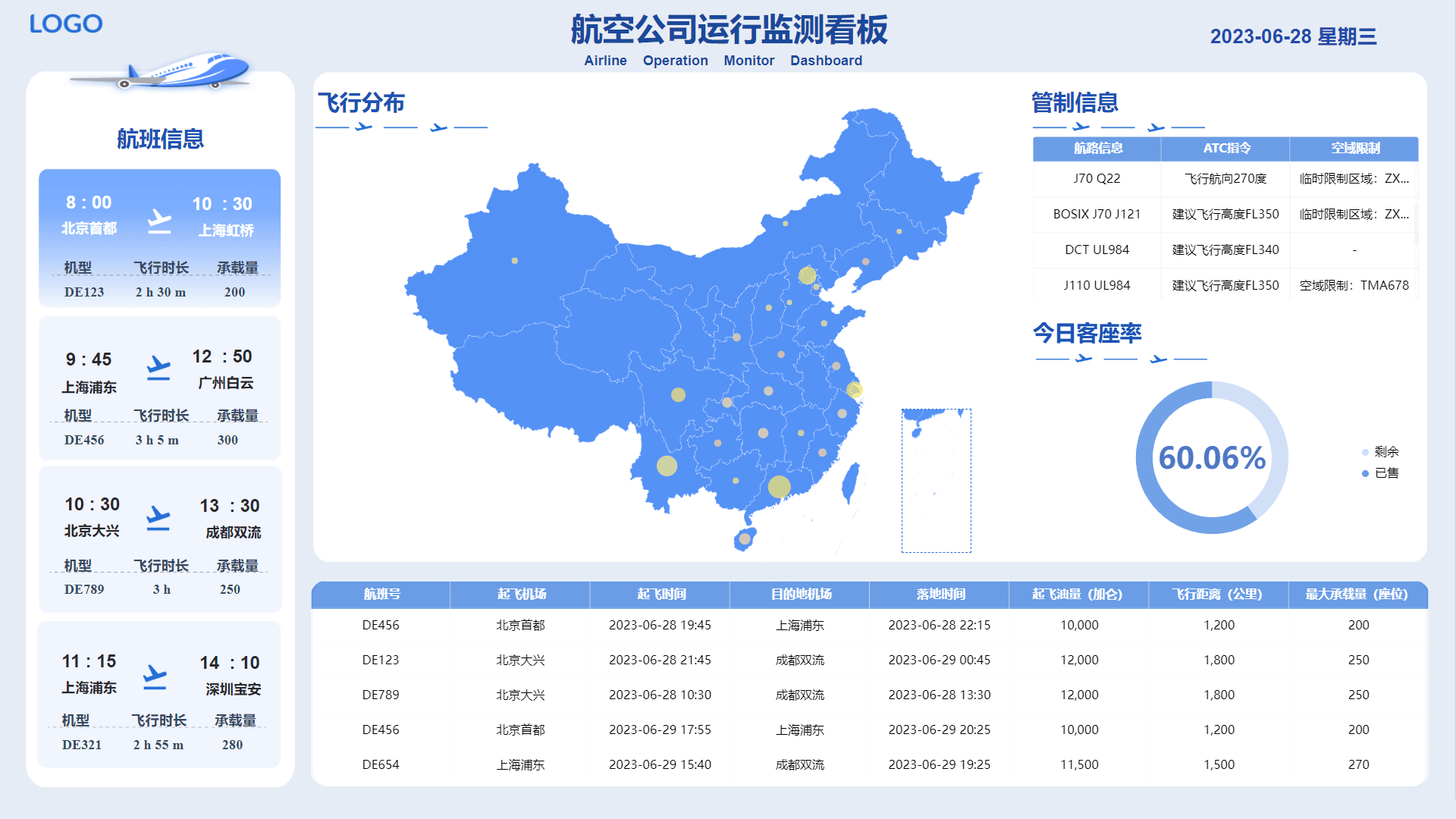

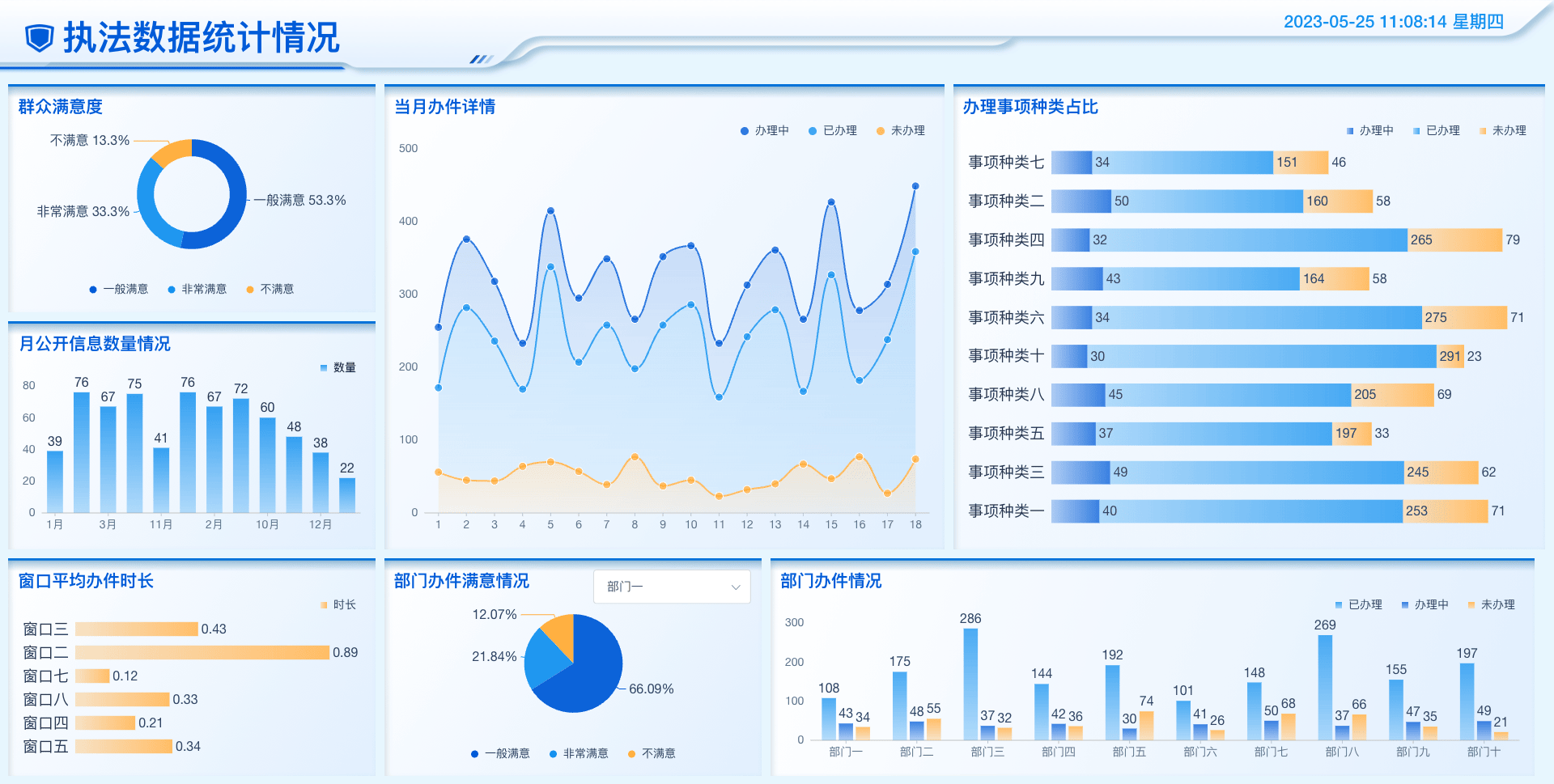

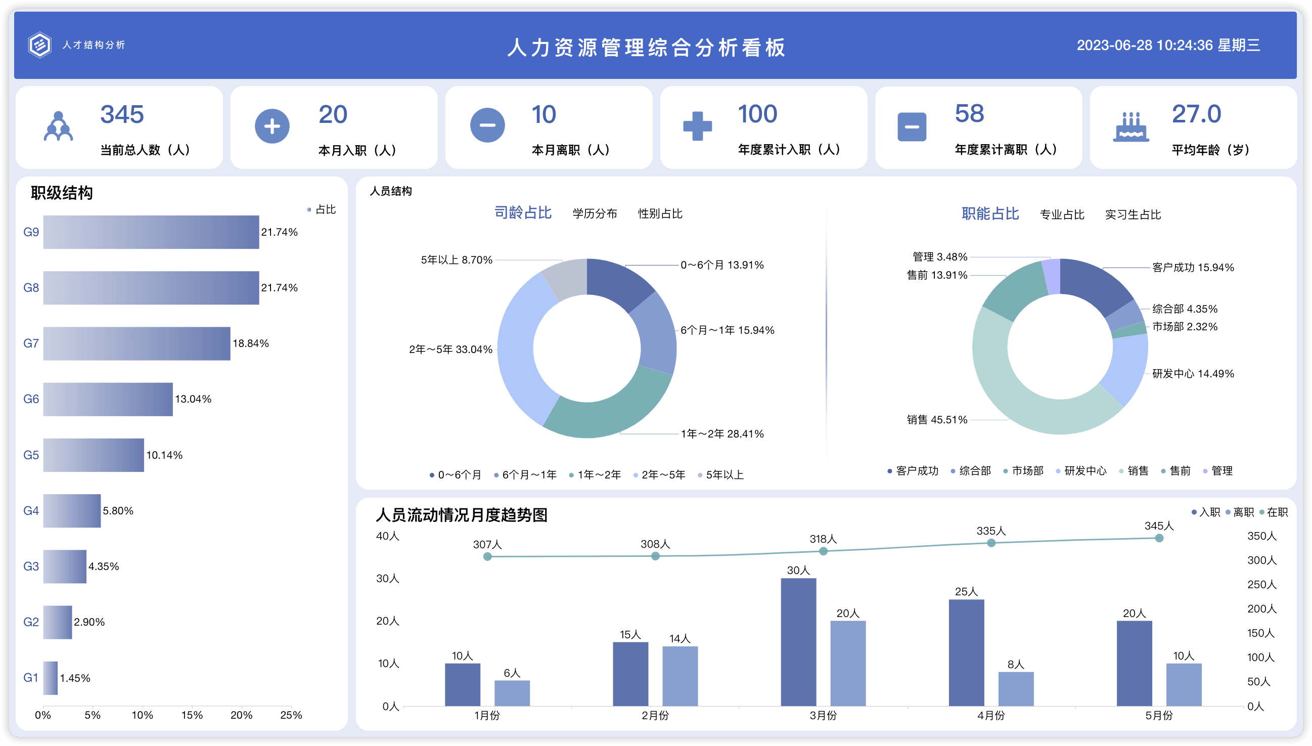

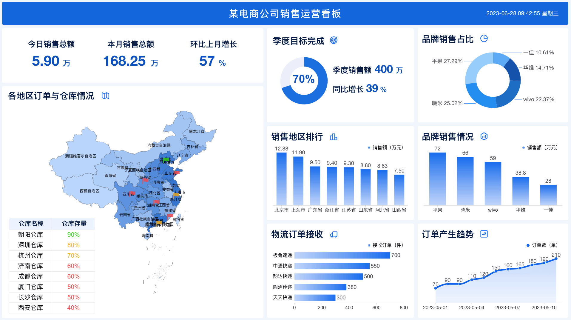

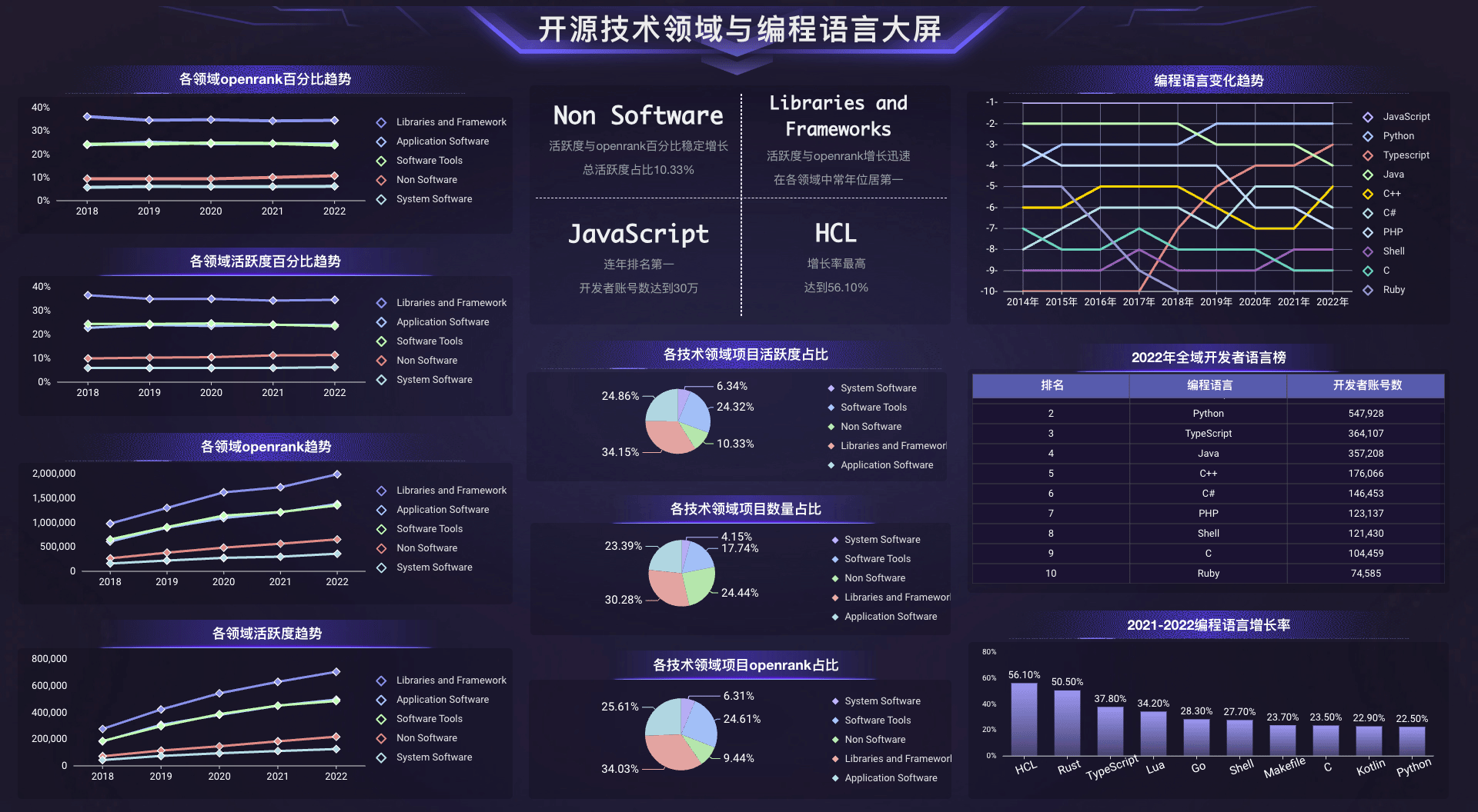

DataEase模板市场定期进行模板上新。2023年6月共上新6个模板,涉及航空运行、智能交通、智慧执法、人力资源、开源、电商运营等主题,欢迎大家在DataEase模板市场下载使用。
智能交通设备检测系统.png执法数据统计情况.png人力资源管理综合分析看板.png某电商公司销售运营看板.png开源技术领域与编程语言大屏.png航空公司运行监测看板.png

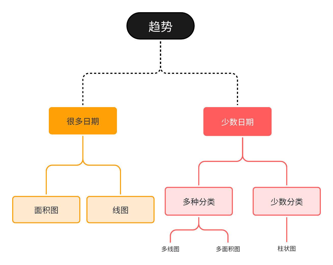

1. 常用视图
图01-ouhv.png2. 视图所需的数据类型
• 数据集中只包含一列连续数据的日期变量;
• 数据集中至少包含一列连续数据的数值变量。

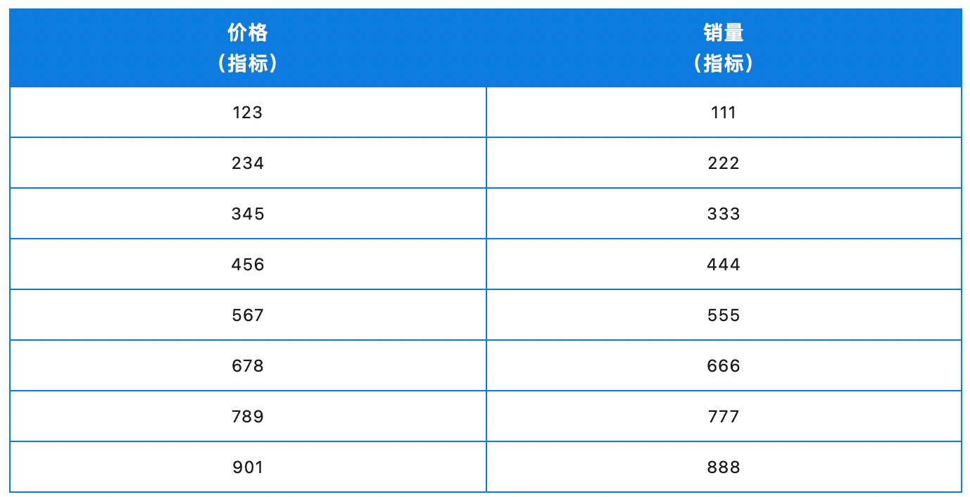

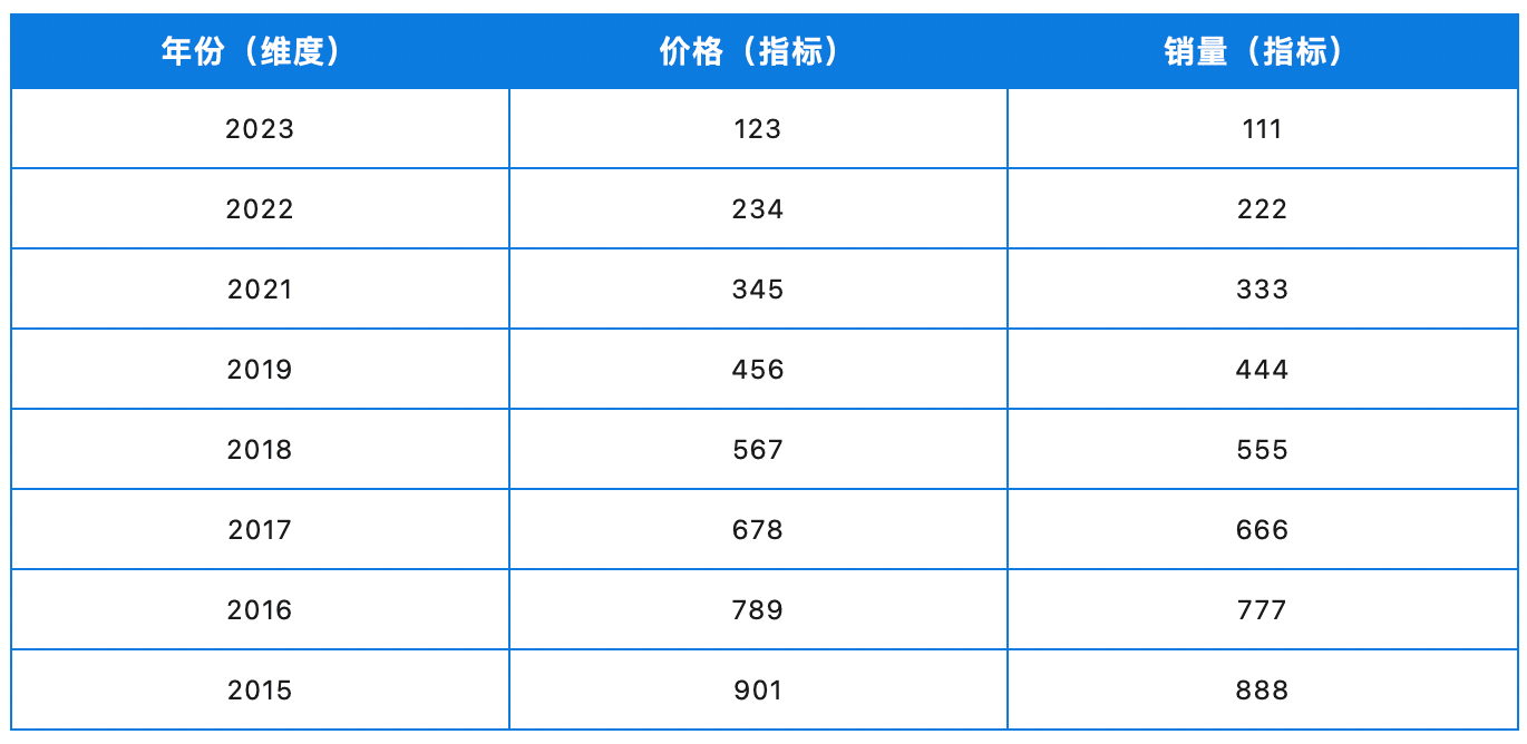

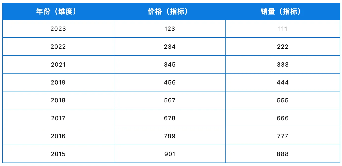

数据示例:各年度价格与销量的变化
表1-tjiv.png3. AntV和ECharts的对比

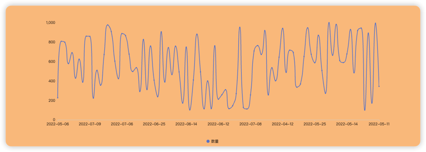

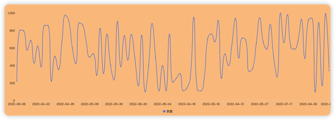

• 样式设置:AntV相比ECharts少了“外间距”的功能(外间距是指图表相对视图组件的距离),以下以基础折线图为例:
当不设置外间距时,图像自动显示如下:
图04-qevm.png设置外间距后图像显示如下:

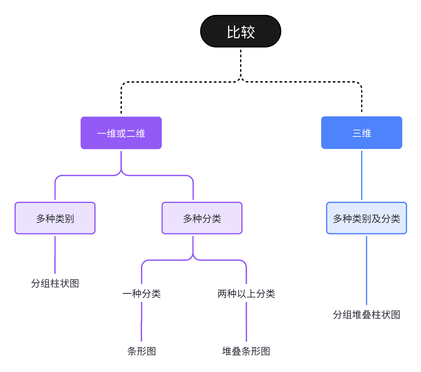

1. 常用视图
图06-gdyc.png2. 视图所需的数据类型
■ 类别数据:
• 数据集中只包含一列类别数据:柱状图;
• 数据集中包含两列类别数据:堆叠图;
• 数据集中包含三列类别数据:分组堆叠图。
■ 连续型数据:数据集中至少包含一列连续型数据。
数据示例:不同类别的产品价格与销量的对比

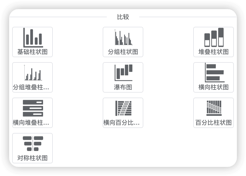

AntV包含的比较图:
图07-hfpi.pngECharts包含的比较图:
图08-lwzj.png• 视图类型:AntV相比ECharts多了瀑布图(主要用于展示股票趋势变动)、百分比图(着重展示比例信息、例如高校男女占比等,主要用于国家统计、用户调查等)、对称柱状图(主要用于两个类别不同指标间的比较,例如某班级男女生各科成绩比较等);

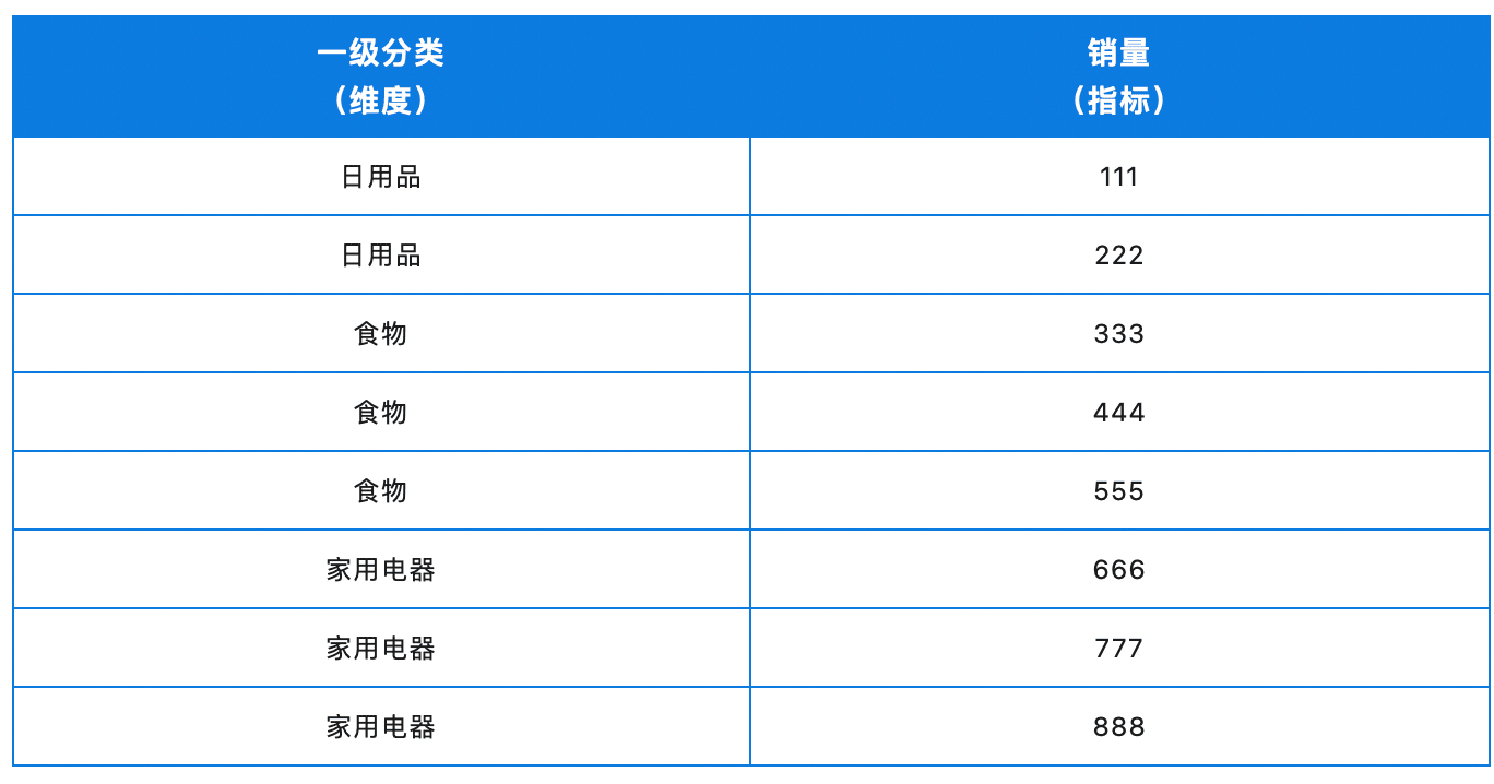

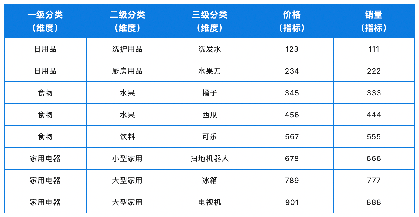

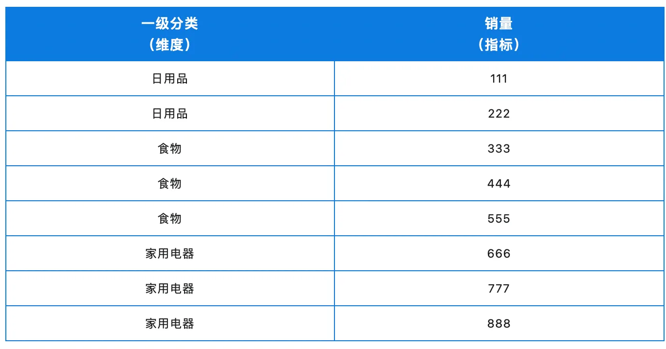

数据示例1:不同类别的商品销量占比。
表3.png所有商品都被分类了,一个商品有且仅有一个分类,不存在一个商品同时归属于两个分类的原则。从一级分类的角度看销量:使用饼图、环形图、南丁格尔玫瑰图、矩形树图,可以看出不同类别商品的销量占整体销量的占比。占比之和=1。

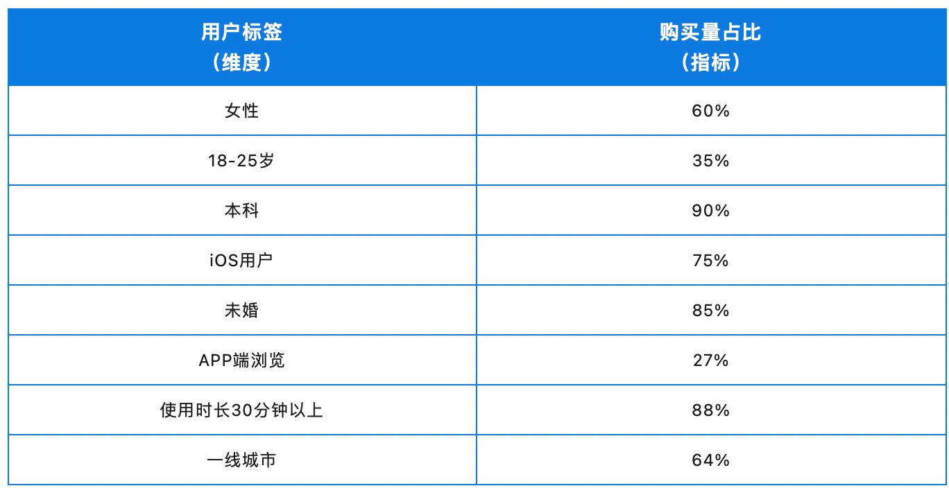

数据示例2:不同类型的用户购买商品数量占比。
所有用户不一定被全部打上标签,也不一定只有一个标签。从用户标签角度看购买量占比:使用雷达图、词云图,可以看出各标签的影响程度。占比之和≠1。

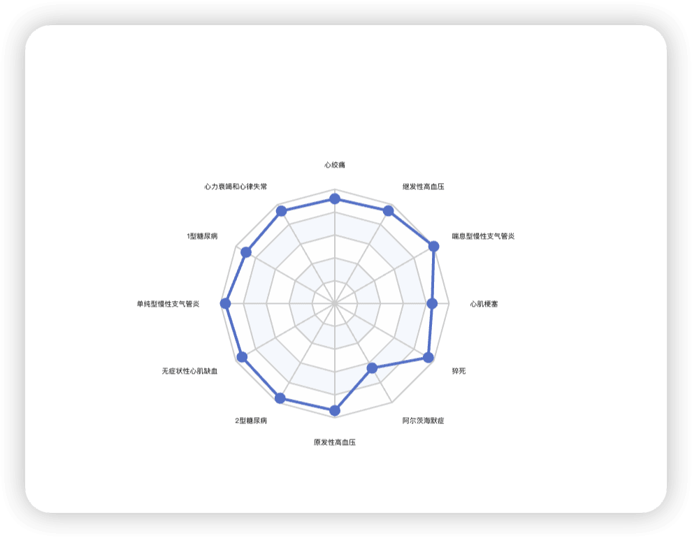

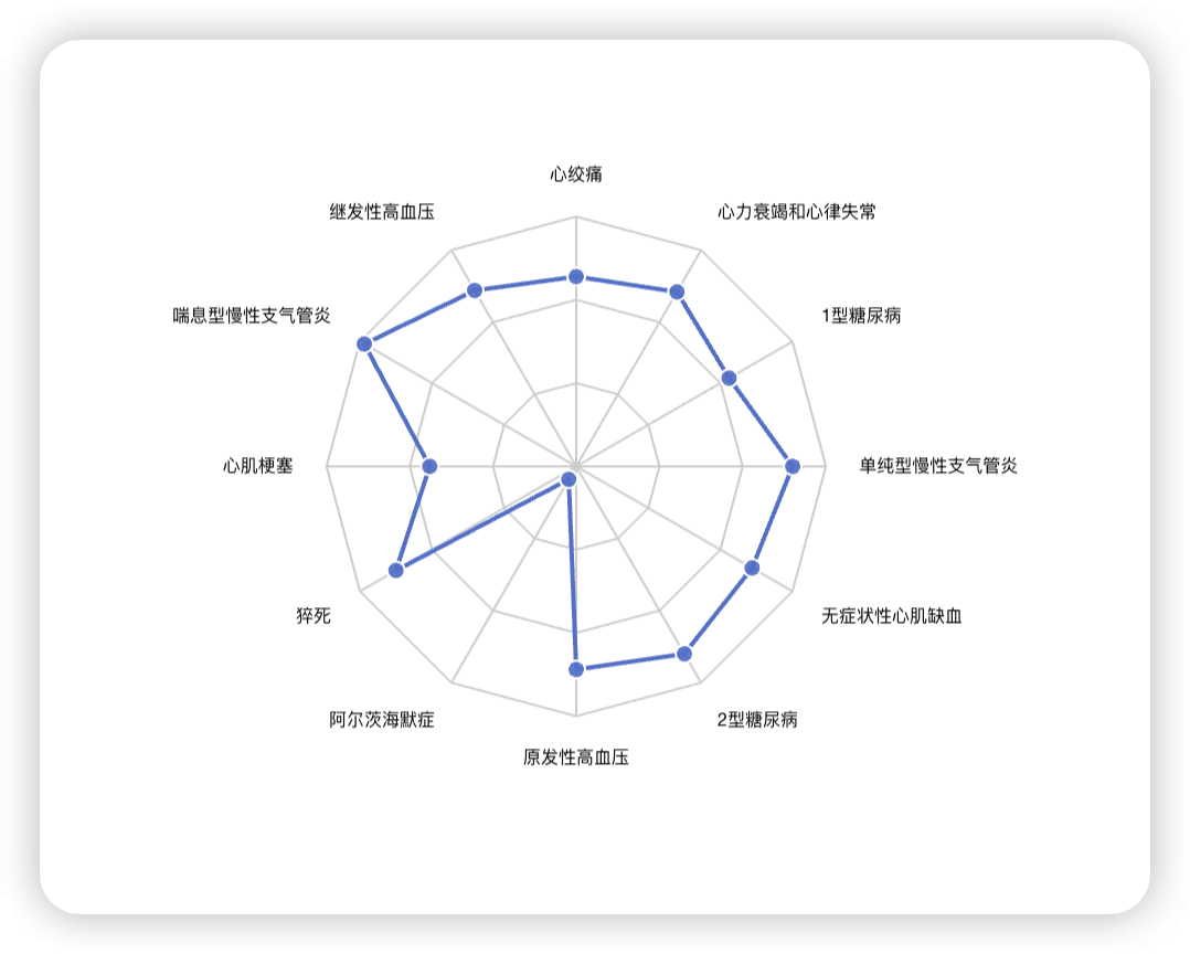

ECharts雷达图:
图12-ymyl.pngAntV雷达图:
图13-sxnn.pngECharts和AntV的雷达图都不可以调整轴值(每格数据的大小)。假设各指标的数据为:90,100,95,110。ECharts的轴值是绝对值,雷达中心点=0,雷达边缘点=数据指标列最大值。使用ECharts难以看出细微差别。此时比较适合使用AntV图。AntV的轴值为相对值,雷达中心点=数据指标列最小值,雷达边缘点=数据指标最大值。

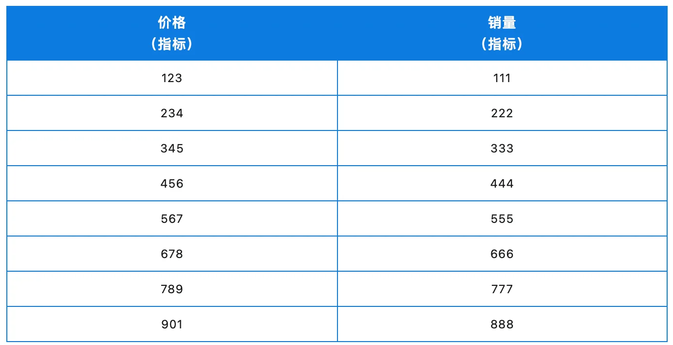

数据示例1:销量随价格的变化趋势

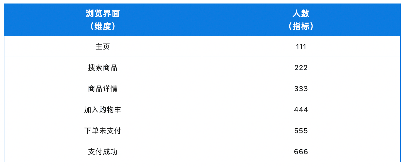

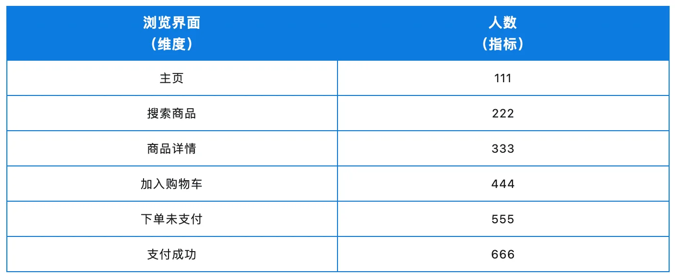

数据示例2:网站各页面的浏览人数
表6.png3. AntV和ECharts的对比

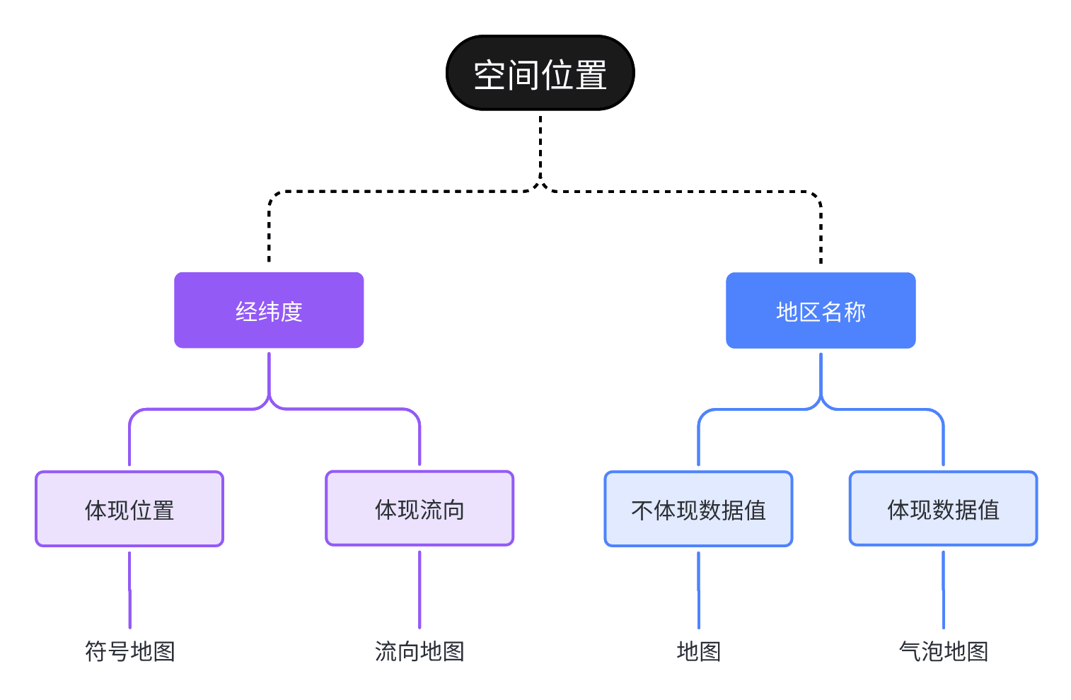

五、数据关系:空间位置
1. 常用视图
图17-nhrq.png2. 视图所需数据类型
■ 符号地图:
• 数据集中包含一列连续型数值数据(经度);
• 数据集中包含一列连续型数值数据(纬度)。
■ 流向地图:
• 数据集中包含一列连续型数值数据(起点经度);
• 数据集中包含一列连续型数值数据(起点纬度);
• 数据集中包含一列连续型数值数据(终点经度);
• 数据集中包含一列连续型数值数据(终点纬度)。
■ 地图:
• 数据集中包含一列类别变量(地区名称);
• 数据集中包含一列连续型数值数据(代表气泡大小)。
